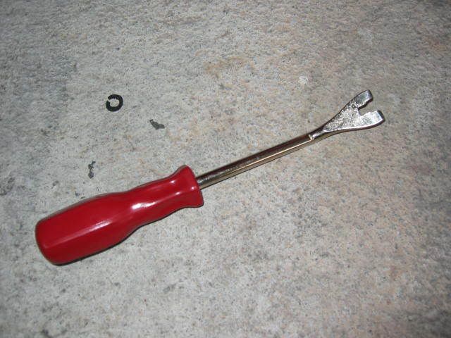

Для безопасного извлечения любых пластиковых пистон можно использовать вот такой нехитрый инструмент
как называется этот нехитрый интсрумент?
сообщение 22.12.2007, 12:32
Сообщение #9
Злостный АНТИмодер
Сообщений: 6782
Регистрация: 30.3.2006
Из: г.о. Химки
Мой город: м.о.
Расплющенная отвёртка с проточкой :grin: :grin:
называется просто: Съёмник клипсодер
