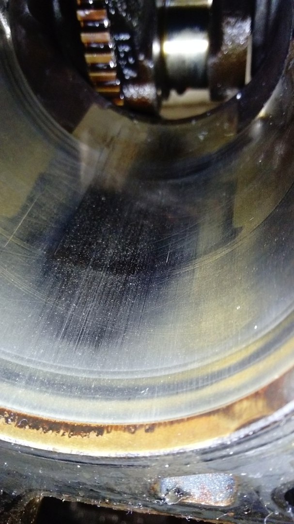

Пробег более 450 тыс км .
Мотор после снятия простоял год .
Много нагара раскисло и отвалилось .
Вот что внутри .

Вот ещё .

И ещё немного .

На колене люфта не было , кольца все шевелились .
Заметили такую вещь .
Мотор простоял больше года , весь нагар пропитался парами масла и стал отваливаться большими кусками .

В цилиндрах количество нагара было разное .

Очень сильно тёк сальник колена , колпачки надо было менять , ремни , пробег большой и нужно было менять сцепление и ремонтировать коробку . Хозяин решил поменять сразу всё .

в начале лилась синька мобил 5х40 до 180 тыс км , а затем кикс 5х30 ... последние 1-1.5 тыс км ( дорога в Питер ) доливалась ( на заправке с баком бенза доливалось около 1 литра масла) полусинька по-дешевле ( лишь бы доехать ) -- двигун схавал ( сжег и раскидал ) около 3-х литров масла
последние 200 тыс км при смене масла -
заливал раскоксовку в цилиндры ... и раз в пол-года в бенз добавлял сольвент - для промывки топливной ( 1 литр на бак) ... раз в год чистил вентиляцию картерных газов и рхх

Спасибо, по фоткам подумал может мобил, как то про масла читал в инете нашел фотки разных движков при пробеге под тем или иным маслом, там фотки под мобилол были двигатель красный весь внутри был, на Вашем обратил внимание тоже красноватый был подумал что на мобиле ездили.
