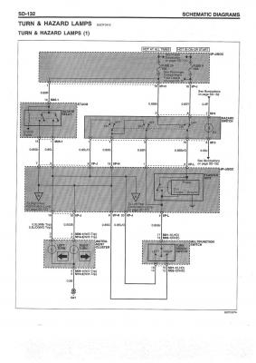

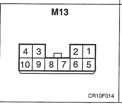

Доброго времени суток.
Вопрос собственно в заголовке темы. Не смог найти через поиск распиновку кнопки аварийной сигнализации для дорестаила. |

allgess Распиновка кнопки аварийной сигнализации 10.7.2013, 17:24
WADIE allgess,
http://files.getz-club.ru/docs/SM-2003/B... 11.7.2013, 7:58
WADIE схема такая-же как и на рестайле ...
http://files... 11.7.2013, 8:11
allgess Цитата(WADIE @ 11.7.2013, 11:11) схема та... 11.7.2013, 15:16![]() ![]() |
