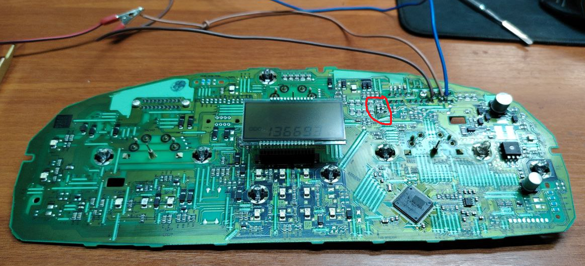

Всем отчитываюсь по приборке. Сапожник без сапог блин. Нашел я причину отключения. Там с линии "зажигание вкл" до входных защитных диодов уходит дорожка на какие то датчики, и с неё через делитель идет дорожка на МИКОМ, так он понимает что зажигание включено. Вообщем у меня на двух резисторах делителя были микротрещины. Пропаял и все пошло. Но плюнул и для профилактики пропаял вообще всю панель, абсолютно. Кстати после этого нормально заработал датчик температуры. А то погоду на Марсе показывал.

- - Rebel-1   Всем отчитываюсь по приборке. Сапожник без сапог б...   16.8.2025, 11:33
- - zlcat   Два вопроса. Что значит датчик температуры? У вас ...   16.8.2025, 11:53
- - Rebel-1   Цитата(zlcat @ 16.8.2025, 11:53) Два вопр...   16.8.2025, 15:31
- - zlcat   Красивое   16.8.2025, 16:17
|- - Rebel-1   Цитата(zlcat @ 16.8.2025, 16:17) Красивое...   17.8.2025, 0:48
