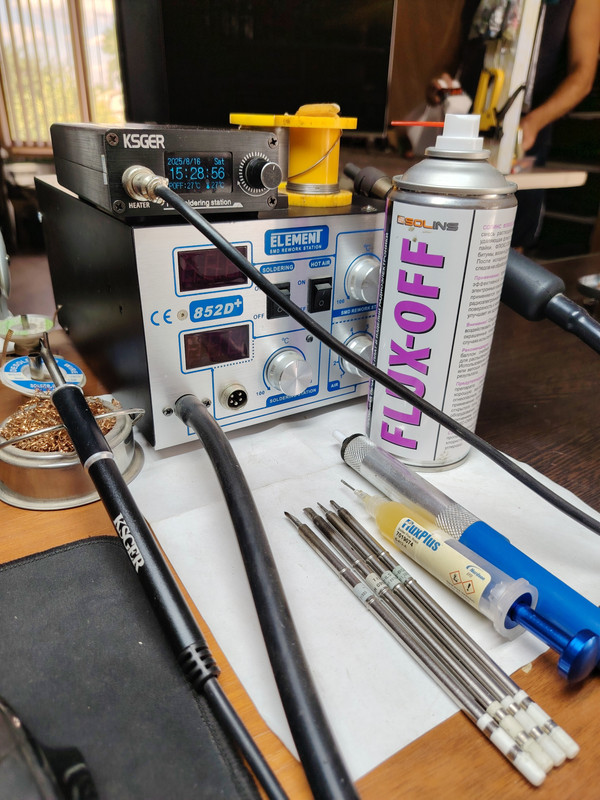

Цитата(zlcat @ 16.8.2025, 11:53) *
Два вопроса. Что значит датчик температуры? У вас дорестайл? Чем пропаивали? Паяльником вручную Или ....?
Датчик температуры воздуха. Да, не уточнил сразу. Просто температура воздуха на улице. Рестайл с бортовым компом. Пропаивал паяльником. Феном ни к чему.

- - Rebel-1   Всем отчитываюсь по приборке. Сапожник без сапог б...   16.8.2025, 11:33
- - zlcat   Два вопроса. Что значит датчик температуры? У вас ...   16.8.2025, 11:53
- - Rebel-1   Цитата(zlcat @ 16.8.2025, 11:53) Два вопр...   16.8.2025, 15:31
- - zlcat   Красивое   16.8.2025, 16:17
|- - Rebel-1   Цитата(zlcat @ 16.8.2025, 16:17) Красивое...   17.8.2025, 0:48
