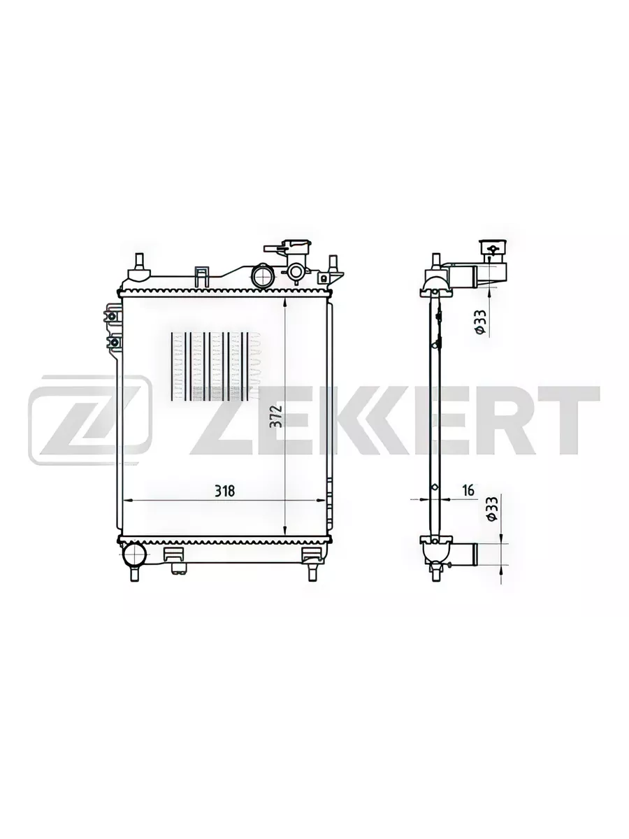

Zekkert за 4.5тр есть на валдбарис для гетцей с мкпп и без кондея что-ли. Подходит для любых вроде гетц ей от 1.1 до 1.6 на мкпп но это не точно...
https://www.wildberries.ru/catalog/196707924/detail.aspx
