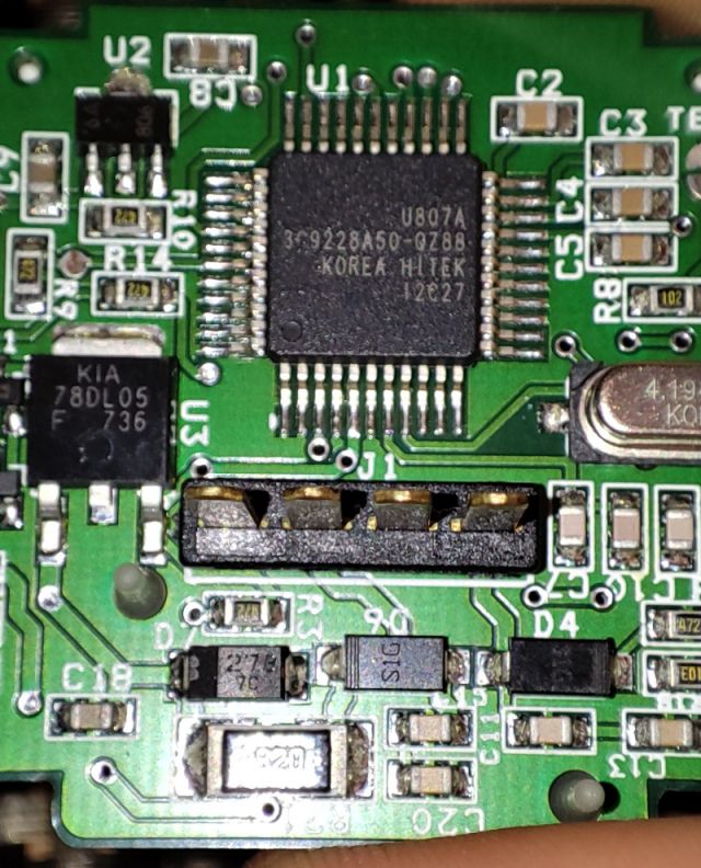

Апупея с приборкой продолжается)). Получил машину из сервиса, поставил пропаянную специалистом панель - все работает. Ура, думаю. Пока общался с народом, то-се...минут через 15 завожу - не работает ни одна стрелка, не работает кнопка бк, не светит лампа температуры охлаждающей жидкости. Блин, ну что за шайтан-проблема?)). Сначала думал на разъемы, но это вряд ли.
Снял клемму с аккумулятора, потом надел, включаю зажигание - все работает! Выключаю зажигание , опять включаю - не работает! В-общем, дело не в пропайке уже, там что-то более хитрое. Поеду к электрику.

Нет. Дело не в пропайке. Я повторю: снял клемму с аккумулятора, включил зажигание - работает. Выключил зажигание, опять включил - не работает. И так несколько раз.

Проверял. Даже зачищал штыри в разъёме-папе. С этого, собственно, начинал решать проблему.
Но если работать всё начинает после десятисекундного снятия питания, проблема точно не в плохом контакте в разъёмах.
Если снять клемму с аккумулятора и сразу надеть - эффекта нет. Нужно снимать именно секунд на 10, не меньше. Такое ощущение, что какой-то конденсатор должен разрядиться.

Возможно обрыв дорожки в плате приборки.

А возможен и не-контакт ножки разъема с платой , хотя над ножкой и есть капюшончик припоя , ножка вся черная и контакт тг есть , то нет .
Проверяется нагретым паяльником с припоем и флюсом или канифолью
Где плохой контакт, припой сразу сворачивается и сходит с ножки .
Зачищаем механически , облуживаем , и припаеваем .

Когда панель работает "наполовину", на дисплее отображается общий пробег и температура воздуха. На кнопку переключения режимов работы дисплей не реагирует.

Тогда специальное заклинание "экселеармус" с пропайкой всех деталей -- повторять до устранения неисправности .
Берете паяльник , припой, канифоль и слева, направо , сверху вниз последовательно пропаиваете ВСЁ . На плате приборки . Аккуратно , и не перегревайте . Канифоль не жалеем .
Не забываем пропаять разъемы . И обжать ответные части разъемов на жгутах .
Если делать аккуратно и неторопясь - часа за 2-3 можно сделать .
После иголочкой скрошите канифоль и щеточкой со спиром промойте , а можно и так оставить . Канифоль как лак , закроет контакты .

Уверены в приборке , возьмите тестер , и проверьте приход питания на приборку и резервное и при включении зажигания..
11 и 12 ножки разъема( правый)
Почистите и подожмите ответные контакты на разъемах жгутов .( всего 2 или 3 разъeма ) ...
Почистите штыри на разъемах платы
Сообщение отредактировал WADIE - 21.4.2023, 5:26

Получается что блок МИКОМ не просыпается при включении зажигания.
Но по схеме SD940-3 кроме цепи питания этого блока +5 вольт, цепи +12 вольт (зажигание) НЕ ВИДНО.
Цепь +12 вольт (зажигание) через диод на "регулятор" 5 вольт не считается.
Но по факту блок МИКОМ ДОЛЖЕН просыпаться после зажигания.
Но как, вопрос остаётся.

Здравствуйте! Необходимо распиновка часов, тех, которые над кнопкой аварийной сигнализации. Гугло-Яндекс не помог, здесь поиском тоже не получилось. А разбирать приборку для прозвонки как-то не очень хочется. Там 4х контактный разъём, пара за память, пара за индикацию, а вот куда чего.
ABars
сообщение 27.5.2026, 0:11
Сообщение #542
Накрутил одометр
Сообщений: 2058
Регистрация: 21.10.2010
Мой город: Раменское
Чисто ИМХО.
Проверить просто: где-то напряжение всегда, где-то только при включении зажигания.
Или вы хотите часы где-то в другом месте использовать?
Сообщение отредактировал ABars - 27.5.2026, 0:12
Rebel-1
сообщение 27.5.2026, 14:23
Сообщение #543
Сообщений: 302
Регистрация: 6.9.2018
Из: Ейск
Мой город: Ейск, Краснодарский край
Схема электрическая Гетца говорит, что:
1. Регулировка яркости.
2. Постоянное питание +, работа часов.
3. Земля -.
4. Питание при повороте ключа зажигания +.
С какой стороны нумерация - понятия не имею, вызванивается прибором за 5 секунд.
