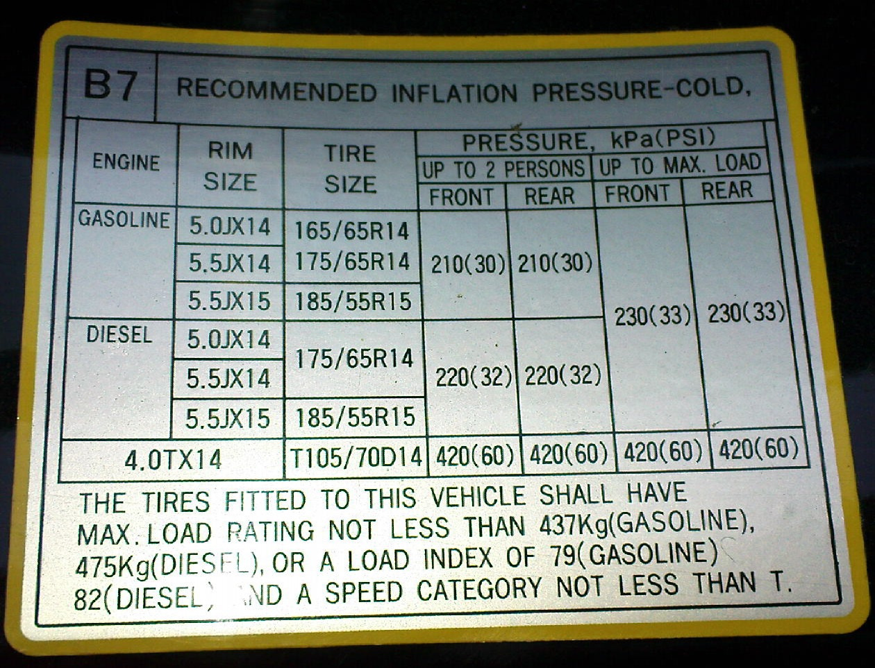

IGWT
сообщение 28.4.2026, 23:57
Сообщение #264
"Бывалый" Гетцевод
Сообщений: 374
Регистрация: 19.6.2020
Мой город: MSC
свиду наклейка вроде заводская и приклеена вроде на заводе. внизу центральной боковой стойки водительской двери. у вас разве не такие цифири на этой наклейке? какие же? у всех гешек заводские ступицы 4*100?
IGWT
сообщение 30.4.2026, 19:54
Сообщение #265
"Бывалый" Гетцевод
Сообщений: 374
Мой город: MSC
поиском по инету находил с этими же цифирками, и без цифирок, эту наклейку с vin на пороге водительской двери
а от чего зависит наличие этих двух наклеек на пороге водительской двери, их местоположение и содержание надписей?
zlcat
сообщение 30.4.2026, 20:09
Сообщение #266
Пишу бестселлеры
Сообщений: 777
Регистрация: 8.6.2010
Из: Пензенская область
Мой город: Пенза
"e4*98/14*0066" В том же инете написано, что это данные по лицензии на автомобиль. То есть Гетц проходил сертификацию в Нидерландах, там же выдали на него лицензию.
Зачем вам эта табличка непонятно, вы вроде про колеса тут спрашиваете?
Вам нужна вот такая:
https://i-a.drive-data.ru/_U-s1tleyxLdFWkha...0Kw1cA-1920.jpg
Сообщение отредактировал zlcat - 30.4.2026, 20:10
