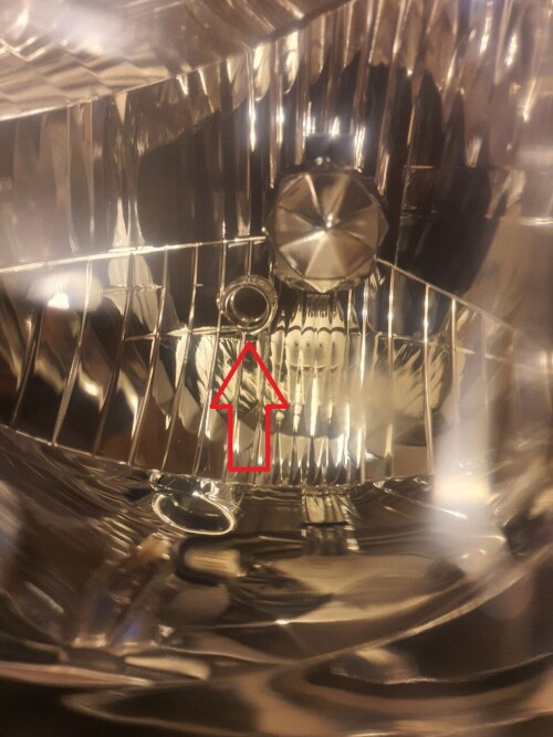

Вот это небольшое отверстие в отражателе фары для габаритной лампы? Дальний и ближний свет у Гешы совмещённый?
Регулировка наклона свечения производится вот этими двумя болтами, сверху крестовой отверткой?

Все верно. В маленьком отверстии лампочка габаритов На гетце используется лампа Н4, где дальний и ближний в одной лампе. Только регулировку можно прямо через верхнюю планку рамки радиатора. То есть во прямо как стрелки нарисованы.
