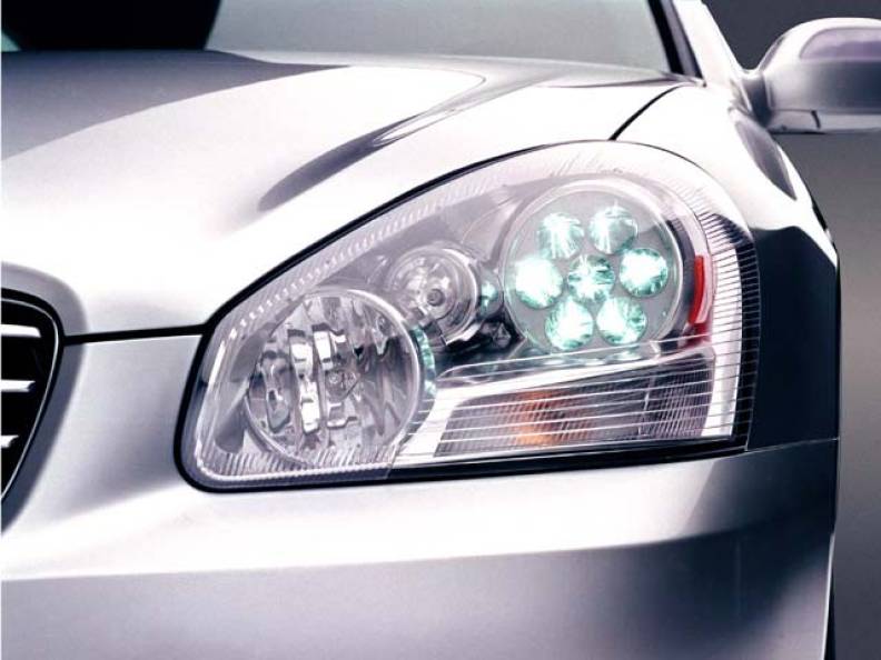

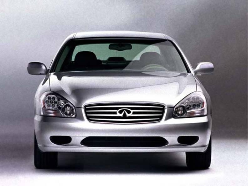

		это линзы из ближнего света какой то не свежей инфинити... линзы ближнего, сам лично видел http://picolio.auto123.com/art-images/1231...g/scale-792x594 http://picolio.auto123.com/art-images/1231...g/scale-792x594  |
			  10.6.2009, 8:35
				 Сообщение
					#403
					![]() "Бывалый" Гетцевод ![]() ![]() ![]() ![]() ![]() ![]() Сообщений: 466 Регистрация: 6.6.2008 Из: Казань Мой город: Казань  |
		Всё же это разные вещи! То что привёл ты - действительно ПТФки, а по моей ссылке линзы ближнего света. Достаточно посмотреть на фотографии СТГ на стене от немецких линз и почитать коммент к про-спортам: Цитата во время движения по дорогам включать их мы не советуем, так как это может привести к ослеплению других водителей.

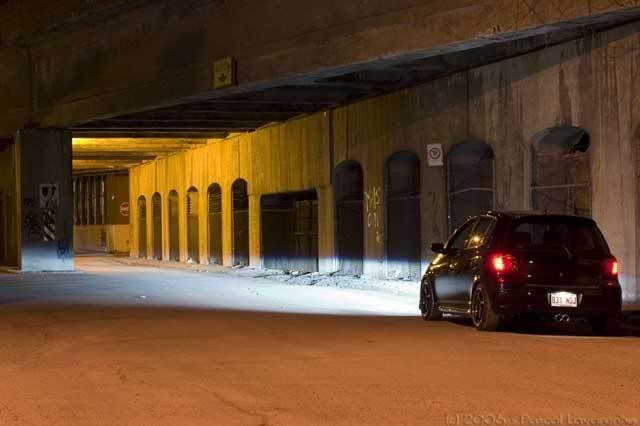

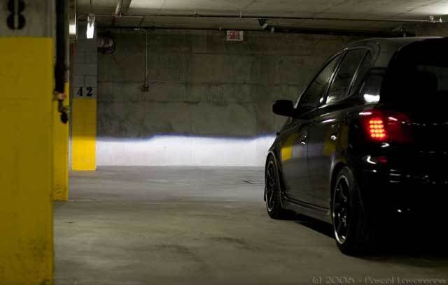

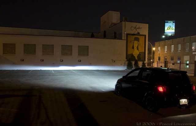

		вот я из опыта говорю что фотки это подделка ..... посмотрите на величину ступеньки ......при удалении она должна увелоичиваться и значительно ........... а на фото величина ступеньки всегда одинаковая ....это по законам физики невозможно...  |
			  10.6.2009, 21:10
				 Сообщение
					#413
					 Писатель со стажем ![]() ![]() ![]() ![]() ![]() ![]() ![]() Сообщений: 610 Регистрация: 24.9.2007 Из: Казань  |
				romkas, извини что вмешиваюсь. Насчет увеличения ступеньки с расстоянием согласен. Как определил расстояние до стены на фотках? на мой взгляд размер ступеньки меняется.
