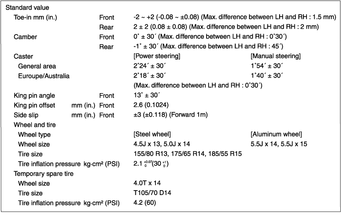

Скажите, можно ли поставить на Getz диски R15 шириной 6.5? Какой вылет должен быть при этой ширине диска?
Очень хочется поставить Zepp Le Mans 6.5 R15 4/100 ET42. Возможно это? Виктор Getz 1.6 VIN KMHBU51BP5U296449 |

Подскажите пожалуйста!, нужны точные параметры дисков, поскольку не за горами предстоит "переобуть" автомобиль жены, а хочется выбрать диск, который на 100% подходит к "родным" параметрам... С уважением, Игорь. |

2Автономов Вадим: вы указали только 13 и 14 дюймовые диски. 15-ые на Гетц поставить нельзя? Ведь в европе к примеру продаётся Гетз с 16 дюймовыми колёсами. Можно для размеров 15 и 16 тоже информацию написать?
P.S. Также непомешала бы информация про возможные отступления от эти размеров, т.к. 100% совпадения по размерам в России нет! |

Кстати, выдержка из этой таблицы находится на странице 8-2 руководства по эксплуатации автомобиля. Скорее всего Getz можно поставить и на 17" колёса, но требования производителя ограничены R15. Что касается типоразмеров резины, то здесь так же необходимо руководствоваться рекомендациями производителя. Это поможет избежать неприятностей с возникновением каких-либо неисправностей (например: повреждение лакокрасочного покрытия арок колёс). Уточнив предложения по резине через Яндекс, я получил следующие результаты: Pirelli 14" радиус 175/65 R14 82Q WINTER PLUS Bridgestone 175/65 R14 B650AQ Michelin IVALO I2 175 / 65 R14 185/55 R15 HX MXV3A TL Pilot HX MICHELIN Michelin 185/55 R15 82H Pilot Exalto R15 185/55 R15 86H NOKIAN WR XL Так же, резину данных типоразмеров можно приобрести на любом из дилерских центров РОЛЬФ. С уважением, Алексей Чагаев Старший инженер сервиса ММС/НМС РОЛЬФ ХИМКИ Группа Компаний РОЛЬФ "ОТЛИЧНАЯ КОМПАНИЯ ДЛЯ ОТЛИЧНЫХ ЛЮДЕЙ" 141400 Московская обл, г. Химки Ленинградское ш., стр. 22 км Тел.: (095) 785 8394 Факс: (095) 785 8397 E-mail: AAChagaev@rolf.ru http://www.rolf.ru |
