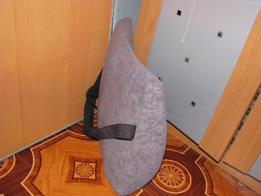

- - Aguka   Я думала, что смогу ездить со своим ростом в 170 с...   23.7.2008, 6:46
- - dinamik   Aguka Полотенце-жесть. Накладка тоже не далеко ушл...   23.7.2008, 23:09
- - Aguka   Dinamik , спасибо за совет. Распечатаю интструкцию...   24.7.2008, 6:03
