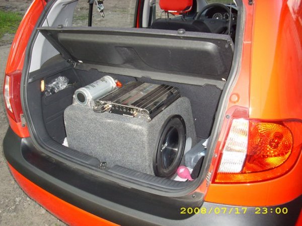

сделал в багажнике двойное дно и саб полустелс около 70 литров .
запаска достаётся без проблем [/img]http://foto.mail.ru/mail/1986_gooff/1/4.html |

а короб саба является как бы "стелсом" имеется ввиду его задняя часть повторяет контур крыла или просто ровная и прилегает к боковине багажника? |

barss , часть короба уходит в крыло и там как раз порядка 20 литров , если делать вровень родному пластику то влезет только 10 дюймовый , если 12 дюймовый то с маленькой магнитной системой и с маленькой посадочной глубиной и скорей всего с штампованной корзиной . Я сделал такой большой размер ящика только потому что сначало купил динамик а потом уже понял что в закрытом ящике мне нехватало чувствительности. сей час 70 литров и настройка на 33 герца . но о двойном дне ещё ниразу не пожалел , по багажнику ничего не катается (аптечка , домкрат и т.д)
вид крыла , может пригодится |

у меня запаска на месте обычно , на фотке её нет только потому что я когда колёса менял то случайно все домой отнёс , у меня по 4-ре колеса в каждом комплекте , поэтому летом зимняя запаска а зимой летняя :grin:

у Brokly запаска тоже на месте и инсталяция по-практичней моей будет, места в багажнике гораздо больше осталось.

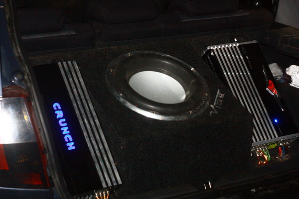

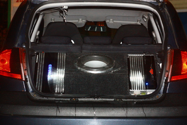

Хочу вот такой результат получить
это сделано на пыже 307 после праздников с другом приступим к работе |

У Brokly похожая инсталяция. А как крепил аморты и петли к кузову? |

это не моя инсталяция. это пример как я буду делать.
У Brokly похожая инсталяция. А как крепил аморты и петли к кузову? Видел у Brokly но у него только саб там, а мне нехилый усел с кондёром туда надо запихнуть. Усел размерами 273*546*66 |

вот что я себе замутил!но тут багажника больше нет....зато запаску можно достать :grin: на рельсах вся конструкция сдвигается=)

Jungar
Да ты просто маньяк.Ну и как ЭТО играет? :shock: |
