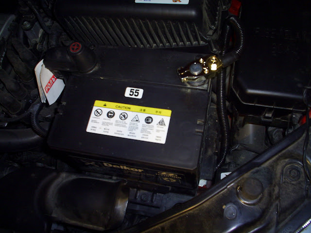

Все дело в массе!!!, проверил, Геха 1.4 с автоматом заведена, дело в массе, смысл в следующим вечером пришел, купил свечи по пути, старые выкрутил - были залиты, вкрутил новые, принес теплый и заряженный до упора аккум, начал заводить, пара отдельных вспышек в цилиндрах и слабая прокрутка двигана, потрогал массовый провод, он теплый. Поэтому вторая попытка была сделана так, взял провод для прикуривания, одним крокодилом посадил за ухо на двигателе, а второй на "-" клемму аккумулятора, и ОН ЗАВЕЛСЯ! С утра проделал все тоже самое и машина завелась... Вообщем буду колхозить провод масовый от Вазов...
Посмотрела у меня провод массы тоже на краску посажен, в обед поеду покупать болтик белый (так кто-то рекомендовал) и наждачку... И надо будет в след раз попробовать то что вы пишете если после моей переделке все равно работать не будет. А доп массу как цеплять?
Если временную, поверх минусовой клеммы на аккум, главное когда крокодильчика будите цеплять его чуток повращать, чтобы контакт был максимальный, также на двигателе, я цеплял сразу за болт и ухо, фоткать времени не было, да и темно было... Если постоянную сделать хотите, то тут надо массовый провод для жигулей купить,мне кажется надо цеплять под гайку, которая затягивает клемму, а на двигле искать место под винт, кто-то писал в теме что там есть такое место, только болт подобрать...

То что у Гешки слабая АКБ это факт. Буду покупать и ставить сей девайс - http://www.radel.ru/news_9.htm

Цитата(NASA)
Кстати, АКБ штатный, почти 4 года уже ему, свечи, масло и прочее - то что льют и меняют на ТО, которе обычно в апреле (так что не сказать что очень свежее на данный момент).
Массовый доп провод делайте и все будет окей...

Про дополнительный минус я бы не стал говорить на все 100% что помогает. У меня ещё летом был прикручен а вот -27 и 12 часов проморозки не дали результата. Думаю что тут играют 3 причины.
1- Замороженный тоесть потерявший емкость АКБ.
2- Слишком густое масло (нужна синтетика 0W50)
3- И хорошие свечи.
Спорить не буду ....... это моё личное мнение. :roll:

thras41, как раз вчера уточняла у Alexx2k (кстати, спасибо!), который сам это проделал чего и как. Видимо займусь после нового года. Спасибо smile.gif

за крышкой куда идут высоковольтные провода с права есть ушко с резьбой.

Массовый провод я себе менял. Машине 2 года. ТО делал в январе, так что масло не самое свежее. Однако заводится нормально.
