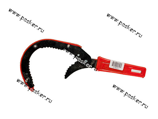

Кто нибудь менял маслянный фильтр не снимая защиты и не через колесную арку?
До фильтра можно достать сверху (он сразу под генератором), единственной проблемой мне видится стронуть фильтр при демонтаже старого, но для этого можно использовать съёмник-чашку. Планирую опробовать такую технологию, но интересны возможные подводные камни

Медведь74.ру, да ни каких подводных камней нет. Съёмником стронуть, а дальше нормально руками идёт.
Хотя нет, есть два момента - места мало и можно обжечься об двигатель или радиатор + новый фильтр по резьбе надо очень аккуратно наживлять первые витки, т.к. его не видно и можно сорвать резьбу. Меняю последнее время только так. Снимать защиту дольше и муторнее.

Я использую фильтр jacoparts, под него ключ нужен 15/76 и найти под него чашку-съемник пока не удалось.
Какой фильтр и съемник используешь?

Медведь74.ру, раньше был такой ременной , но куда-то потерялся. В этом году менял с таким зубчатым , но его возможности ограничены - надо подбирать по диаметру.

крабэ по мне удобнее. а в чем сложность снятия защиты? выкрутить две гайки и две ослабить? заодно осмотреть состояние двига и коробки, не капает ли нигде, нет ли запотеваний, трещин... с коробаса масло начнёт уходить потихоньку ежели - так и не заметите, пока передачи выбивать не начнёт (только будет поздно уже).
