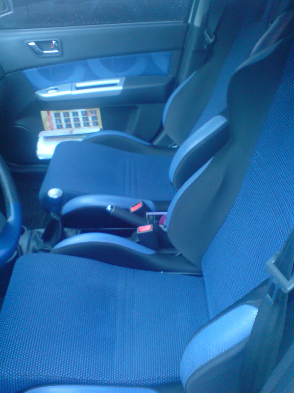

Но в моей расцветке, чёрно-синей! После того, как я понял, что такое более правильное седло, сомнений не было. Купил их, стояли они очень недолго на зубиле. Поставил одно на салазки от Йариковского рейсера, в эти выходные поставил второе на новые такие же салазки. Само седло Рейсер уже продал на тазик клубе. Результат следующий:
http://lh5.ggpht.com/_Z1xUQPIF7VA/TBY4HN5-...00/DSC00167.JPG
В итоге по сравнению с рейсером имеем менее выраженную боковую поддержку, но достаточную для очень активной езды на Гетце. В плюсах более длинная подушка, это очень удобно =), более удобная посадка, их два, подходят по цвету, даже в обычном виде поясницу держат они очень приятно, в водительском есть поясничная подкачка. Седло жестче стока, но за счёт более правильного держака и распределения нагрузок не устаёшь. В сток уже садиться не очень приятно =).

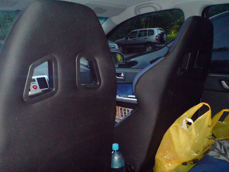

Вот СуперДрайв в сравнении с Рейсером:
Мне кажется, что это первое, чего не хватает нашим авто, что нужно менять при тюнинге. Если есть вопросы - могу ответь.
