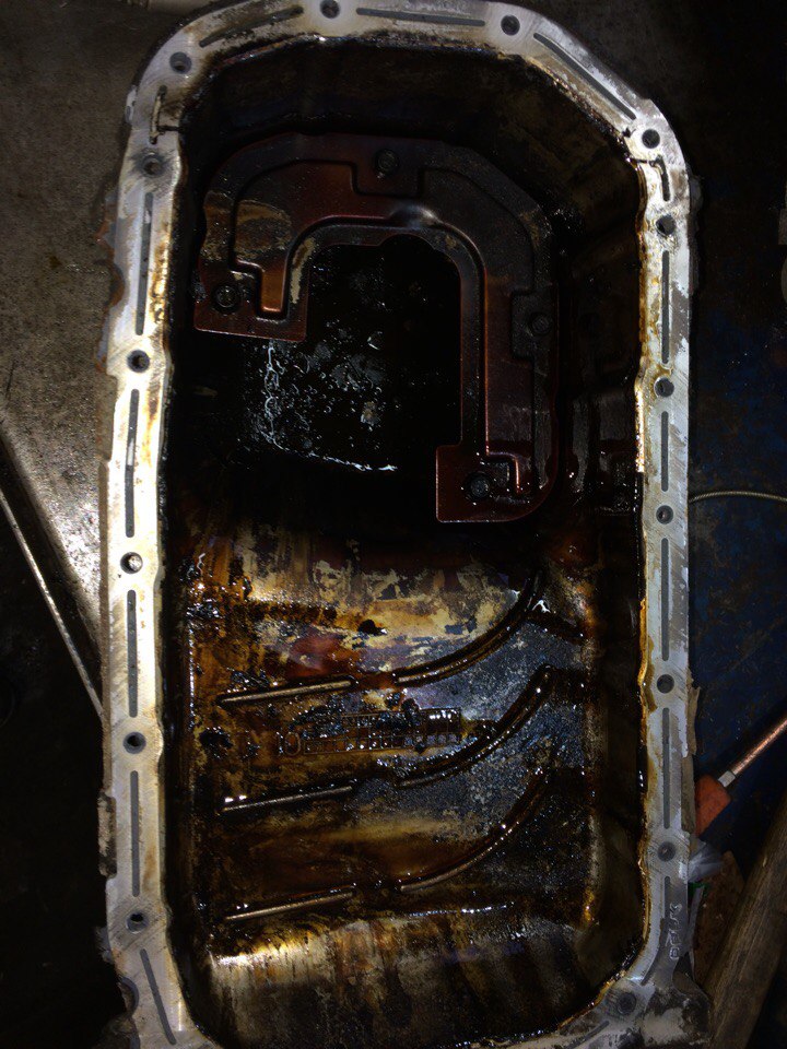

Пробег более 450 тыс км .
Мотор после снятия простоял год .
Много нагара раскисло и отвалилось .
Вот что внутри .

- - SolovyevAndrej   На колене люфта не было , кольца все шевелились . ...   28.11.2017, 11:37
- - SolovyevAndrej   В цилиндрах количество нагара было разное .   28.11.2017, 11:45
