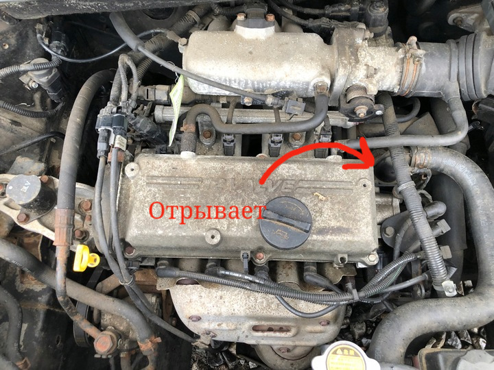

Никто не сталкивался с таким? Отвалился что-ли патрубок на датчик что-ли охлождайки на двигателе справа на 1.1л.что делать? Ещё пробовал вентилятор запустить перемкнув контакты на предохранителей blow под капотом и тишина... При включеном зажигании...

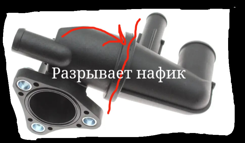

Узел термостата восстановил к работоспособности. Думал скобами зафиксировать как на драйве рекомендовали но места там для скоб нету... Посадил на супер клей чтобы охлождайка просто не вытекала... Вентилятор не получается запустить ни новый с разборки ни старый... Он же если исправен в любом случае должен начинать вращаться если перемыкать контакты реле в блоке предохранителей в двигателе. Все предохранители вроде целы... Теперь есть запасной старый вентилятор. Вы не знаете как можно проверить его работоспособность? Пробую подавать питание на контакты старого вентилятора с блока питания от компьютера, все замыкается но вентилятор начинает крутится только на самом блоке питания... Смех да и только...

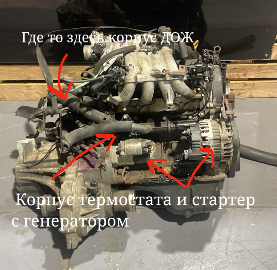

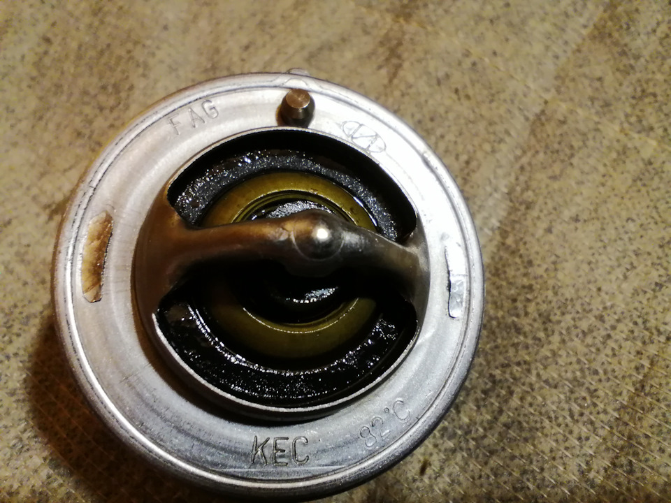

Не знаю как устроен корпус термостата в двигателе 1.1, поэтому просто спрошу: Вы там ничего не приклеили/не припаяли, что может мешать работе термостата? А сам термостат не проверили ?
Вообще серьезный вопрос то. С одной стороны за 10 минут двигатель может и не прогреться до нужной температуры, с другой термостат может и заклинить. А заклинивший это плохо. Я вот из-за заклинившего термостата и своих неправильных действий при этом, что повредил в двигателе (еще не разбирал его). Картерные газы пошли в систему охлаждения.
Я бы на вашем месте обязательно проверил термостат.

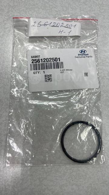

Надо видимо все таки будет ещё брать новый корпус термостата. Почему-то через раз запускается второй круг охлождения (вентилятор начинает работать) . И корпус термостата не разрывает (если второй контур заработал) - сажал его просто на супер клей. А стяжки от глушителя ваза не подошли. Возможно просто подойдёт сантехническая стяжка на 100мм...там нет места просто... А возможно просто проклею по месту при ожившей системе охлождения стеклотканью стекломатом и двухкомпонентным клеем эпоксидкой...
Видимо 2565002801 2561102801, корпус термостата, Фланец охлаждающей жидкости для Hyundai Getz Click 2002-2010 25650-02801 25611-02801...
Видимо под замену... А может и вместе с термостатом...

Корпус датчика температуры охлождайки и корпус термостата на гетц 1.1, атос, киа пиканто — G4HE, G4HD, G4HG
На 300тыскм произошёл разрыв корпуса датчика температуры антифриза
Снимался корпус мне тяжело. Поливал несколько дней ведешкой. Снял мешающиеся аккумулятор, воздуханы, катушку зажигания открутил также с трудом. На корпусе датчика охлождайки есть уплотнительная прокладка и скобы которая расположена снизу и потяну за которую плоскогубцами освободится датчик сам охлождайки.
Артикулы корпуса датчика охлождайки видимо такие:
2561102801; 2561102801; ZV821HY; DE821HY; WETR202; 466600; 30239; HLTER095; VE80413; AF10666; BSG40126036; QF15A00186
Доступ к корпусу термостата ещё хуже. Снизу совсем не получилось добраться до него. Сверху также доступ тяжек… Болты открутить для замены поврежденного видимо термостата не получилось за несколько дней отмачивания их ведешкой…
Если кто-то как и я за 15 лет владения гетцом так и не разу не видел где же и как стоит стартер то пожалуйста…
Особая конечно благодарность wadie и его правой руке ABARS — без их помощи ничего бы не получилось. Десяток лет уже зареган на форуме гетц клуб и более полезного ресурса найти сложно… Ребята молодцы. Рука об руку совместно не стисняясь вручают друг дружку…
getz-club.ru/forum/index.php?showtopic=79667
Корпус датчика температуры охлождайки конечно под замену. Пробую его пока что двухкомпонентным клеем абро восстановить и стеклотканью с эпоксидкой…
Пробег: 303 000 км
clck.ru/3NhMEr

Итак видимо подошло к концу приключение с лопнувшим корпусом дачника температуры охлождайки и с перегревом. Удалось таки снять корпус термостата. Уплотнитель прокладка жива. И это радует. Ибо поставщик прислал вместо прокладки термостата прокладку помпу. Всегда отказывайтесь сразу. Мой совет насчёт валдбарис.
С драйва:
Снял термостат с гетца. Доступ отвратительный. Третья гайка прямо у стартера. Нужны крепкие трещетки.
Термостат fag как видите. С износом. 300тыскм пробег. Видимо заклинило в закрытом положении… Фото для понимания пайки, сборки, надписей…
clck.ru/3NjB7u
ABars
сообщение 20.8.2025, 13:13
Сообщение #20
Накрутил одометр
Сообщений: 2094
Регистрация: 21.10.2010
Мой город: Раменское
Цитата(гетцовод @ 18.8.2025, 22:44) *
... Видимо заклинило в закрытом положении… Фото для понимания пайки, сборки, надписей…
clck.ru/3NjB7u
Чисто ИМХО.
Видимость заклинивания легко проверяется в кастрюльке с водой на плите.
Для простой проверки даже не обязательно иметь термометр, - и так будет наглядно видно, открылся термостат до того, как вода закипела, или нет.

Ещё для пострадавших от 1.1л и корпуса датчика температуры охлождайки. Имейте на готове новую его прокладку. Или кусок резины 10х10см и 1мм толщины для плотного прилегания в узле...
Прокладка корпуса датчика охлождайки
Tloušťka/síla [mm] 3,4 mm
Délka [mm] 42 mm
Šířka [mm] 36 mm
HYUNDAI 25612-02501
AJUSA 01502300
Высота как вы видите серьёзная 3.5мм
прокладка оригинал
прокладка замена

гетцовод
сообщение 4.9.2025, 20:28
Сообщение #25
Сообщений: 171
Регистрация: 15.3.2013
Мой город: верея
Цитата(zlcat @ 23.8.2025, 18:05) *
Синяя изолента не феншуйней?
Продолжаю участвовать в кружке умелые ручки... Занятие забавное но видимо только в личных целых на сытый желудок загородом в минуту отдыха...
Рвёт корпус датчика температуры охлождайки. Склеил двухкомпонентным клеем абро. Получилось крепко. Но видимо абро либо контра факт. Либо смола эта не предназначена для таких высоких температур. Рвёт корпус причём без включённой печки. То есть при выходе на температуру открытия термостата видимо... Разрывает так что 3 литра антифриза испаряется в неизвестном направлении... Согласно плану Б. Заклеил корпус двухкомпонентным клеем и стекломатом (стекловолокно в котором нити расположены хаотично). Буду наблюдать. Под покупку новый корпус датчика температуры охлождайки. Есть хороший клей профессиональный немецкий. Им пользуются в ПВХ окнах. Но названия я не помню. Что-то видимо надо искать заводское от мобис ваг... для склеивания таких высоконагруженных температурой узлов... 15 лет радиатору и 300тыскм пробега. На треть снизу он забит. Следов какой-то грязи внутри нет... С разборки в сборе с вентилятором все это стоит 2.5тр. Новый на валдбарис от 3тр вроде... 🤔🤔🤔✊👍
Сообщение отредактировал гетцовод - 4.9.2025, 20:29
