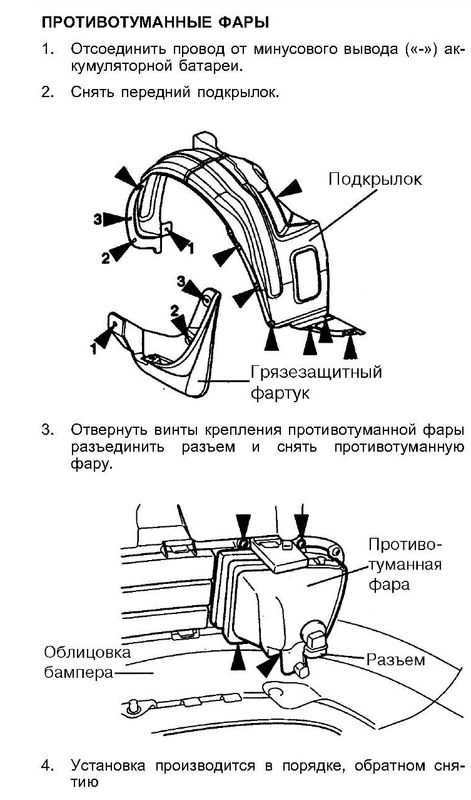

Извините но вопрос может и детский но все же.
Кто ни будь менял лампочки если да то подскажите сложно или нет и как самому снять.
Сам не смотрел некогда пока было думаю на выходных попробую но пока я так и не понял как разобрать и добраться до них.
Если есть опыт буду очень признателен.

Передние:
Лампачка вынимается очень просто - вынимаешь провод и поворачиваешь лампачку на 30-40 градусов против часовой стрелке(или по часой).
Единственная проблема добраться до самой противотуменка--без эстакады необойтись!
Задняя:
выкручиваешь 2 шурупа и всё

Оригинал здесь

У меня неделю назад сгорела левая противотуманка
В субботу 10,09 приехал в Рольф-Химки и купил новую за сумму около 20$ оригинал, сакзали что поменять её легко а я всё недопетрю как подскажите плиззззз.........!!!!! :oops:
Вот правую - действительно легко- поворачиваешь и снимаешь ее с разъема.
А вот левую..... если только из под брюха под бампер подлезать...
Александр73
сообщение 13.9.2005, 15:31
Сообщение #18
Сообщений: 11
Регистрация: 10.4.2005
Из: Г. Москва
михалыч
Михалых Она вынимается поворотом в сторону как любая крышка на банке, а потом вынимается. К левой бодлезать через бампер снизу.

Лампа 881 12.8V 27W разъем PGJ13.
Менять лучше используя яму или подъемник.
Снимается как габаритка(передняя) путем поворота и
вытаскивания вдоль продольной оси лампы.

Т.е., нужно обеспечить более-менее свободный доступ под бампер? Если машину поддомкратить, подлезть туда не получится?
