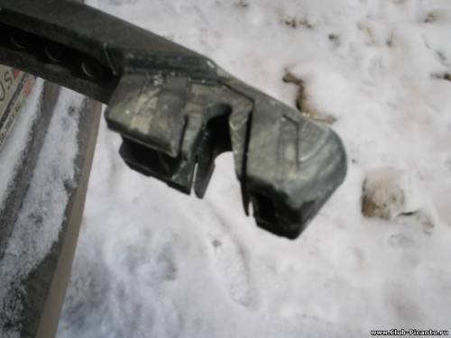

На заднем дворнике ослабла пружина. Теперь от щётки никакого толку. У кого-нибудь была такая проблема?

- - Тёмыч   Это не пружина ослабла. Это держатель заржавел и з...   25.3.2005, 11:12

- - Джулия   И всё-таки, что делать с задней щеткой? Перепровал...   9.6.2005, 23:22
- - Anne   С не работающим дворником стоит обратиться в серви...   14.6.2005, 14:59
- - Biaka   я заметил, что покрытия у гециков - типа которые а...   14.6.2005, 15:14
- - AlexJP   Цитата(джулия)И всё-таки, что делать с задней щетк...   14.6.2005, 15:52

- - Hgeorge   Народ! А мне так показалось, что корейцы не той ст...   10.3.2006, 17:00
- - Ставская   у меня тоже проблема с этим дворником, сначала дум...   13.3.2006, 23:42
- - Bazilllio   После 3-х месяцев мучений с прямым новым чемпионов...   18.3.2006, 17:18
- - Maxim@TB11   Замучив за 2.5 года родной задний дворник, решил п...   20.3.2006, 21:15
- - EhProkachu   это можно проделать и с родным дворником , причём ...   20.3.2006, 21:23
- - Sko   Было тоже самое (не прижимал дворник задний) после...   20.3.2006, 22:00
- - Hgeorge   Я тоже просто поменял резинку. Сам дворник то не и...   20.3.2006, 22:14

- - Getz_MM   Оживляем задний дворник   7.8.2006, 6:28
- - vl@d   Getz_MM я еще вынлу пружину, которая прижимает дво...   7.8.2006, 11:40
- - EhProkachu   Ничего разбирать не надо , промыл ВД-кой, потом см...   9.8.2006, 22:53
- - Getz_MM   Цитата(EhProkachu)Ничего разбирать не надо , промы...   10.8.2006, 7:27

- - Viktor_P   Сам мучался и мыл и разбирал, все равно надолго н...   24.10.2006, 11:47
- - Вовка   Цитата(Viktor_P)Сам мучался и мыл и разбирал, все...   24.10.2006, 12:21
- - Spirit   Viktor_P Спасибо за информацию. Проверил. Поводок ...   30.10.2006, 13:26

- - Hgeorge   Цитата(Spirit)Viktor_P Спасибо за информацию. Пров...   1.11.2006, 11:25
- - WildMan   Hgeorge Неужели тазовский поводок будет лучше чист...   1.11.2006, 15:42
- - Spirit   WildMan Если у тебя новый гетцевский поводок, то, ...   1.11.2006, 15:51
- - Hgeorge   Дешевле - это раз А ещё, у него пружина туже, чем ...   1.11.2006, 17:43
- - WildMan   Spirit Спасиб за совет! Купил сегодня щётку за 70 ...   3.11.2006, 10:18
- - Spirit   WildMan Не совсем понял за что мне спасибо. Про п...   3.11.2006, 11:36

- - LexLi   Наконец я добрался, что бы рассказать как решена п...   21.11.2006, 13:27

- - LexLi   Bat Поверь, не имеет значения... Но помоему вазовс...   21.11.2006, 13:49
- - OleLukoe   А как поводок страрый снять, я вроде не дебил, но ...   21.11.2006, 14:29
- - Bat   Цитата(LexLi)Bat Поверь, не имеет значения... Но п...   21.11.2006, 14:32
- - LexLi   OleLukoe Нежно. Все снимается. Использовал ответку...   21.11.2006, 14:33
- - LexLi   Bat Не-а... не буит... Мне кажется, что там меньше...   21.11.2006, 14:35

- - FirstVision   Цитата(LexLi)OleLukoe Нежно. Все снимается. Исполь...   21.11.2006, 15:18
- - WildMan   Bat Я к штатному цеплял SWF безкаркасную - бесполе...   21.11.2006, 15:34
- - LexLi   WildMan +1 Ессно с новым поводком...   21.11.2006, 16:10
- - Spirit   Bat Если с родным поводком будет длиннее, купишь с...   21.11.2006, 16:16
