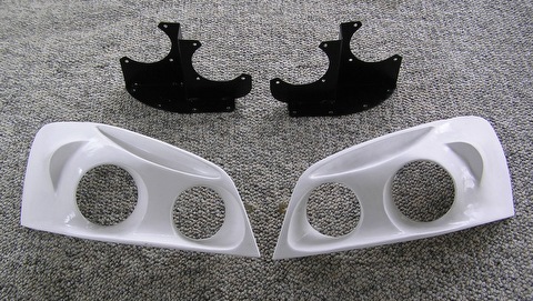

Смею не согласиться. У би-линз отличный дальний. Фактически линза это прожектор (дальний) при помощи шторки отрезается свет идущий прямо.
Раздельная оптика тоже отличное решение. Только в Гетце это большие переделки фары. Те кто сделал это. Они убрали корпус фары
вот пример.
allgess
Вот пример раздельной оптики. Так сделали товариси из Екб (NavaroS и Kuzz).
