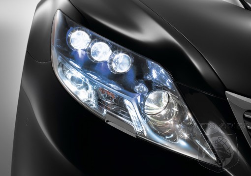

да ну?))
у ауди габариты, да.
лексус:
светодиодный ближний
SeZerg
адуреть какой диод нужен, чтоб по светосиле хотя бы галогенку заменил...
а в авторевю чушь написана местами. типа "40 вт на фару - меньше чем ксенон"
не знал что ближний у лекса в линзах=(((( то что у ауди есть система дневного света знал... но это же габариты диодные по сутиsmile.gif)) а линзы с диодами это рулез...
да, подумываю заняццо такой штукой на досуге
На форуме по свету light.getbb.ru кто-то писал про светодиодные фары от лексуса. Что светят хуже чем линзы с ксеноном. А половину фары занимает алюминевый радиатор для охлаждения этих светодиодов
