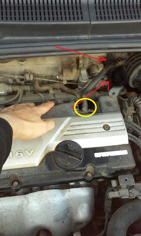

Brodilis
dinamo503,
снимите и проверьте-промойте клапан вентиляции картера.
alexlex
Цитата(Brodilis @ 22.10.2015, 12:24) *
dinamo503,
Плюс к этому, снять клапанную крышку и промыть встроенный в неё маслоотражатель. А так же заменить и прокладку.

dinamo503
ребята спасибо ! помогли советами !! все починили
так что было-то?
dinamo503
Цитата(Dif @ 1.11.2015, 11:00) *
так что было-то?
ну пока я прочислил каналы на масло отрожателе + заменил клапан картерных газов, пока жена проехала км 200-300) вроде пока нормально)) жду ) просто ума не приложу что еще может быть ели не это?
dinamo503
В общем друзья ) прочистил я отрожатель, заменил клапан ) проехал 250 км и началось все снова(((по ходу это кольца и автомобиль я выставил ан авито((( жалко ппц
galileo
Можно кольцо заменить. Не особо сложно.
