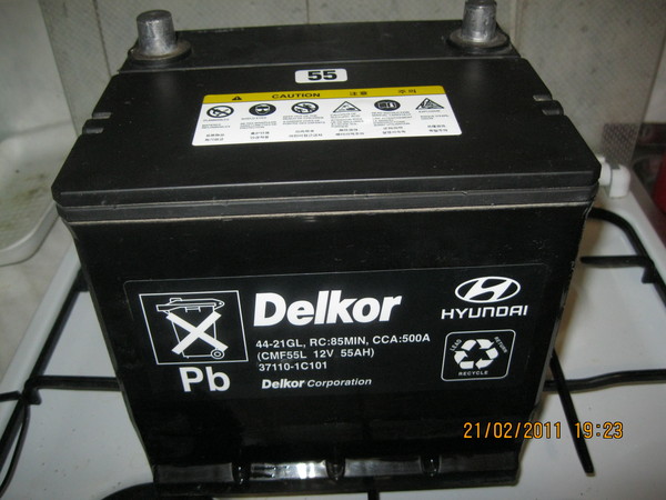

ЛОРД
сегодня утром при -30 попробовал и не завел авто. не стал извращаться. уехал на работу на такси.
вечером принес домой отогреваться и решил проверить уровень электролита.
но как открыть аккомулятор не понял. то ли надо поддеть, то ли в сторону сдвинуть???
попробовал никак не получилось
вот фотки, мож кто подскажет как добраться до отверстий?

JAMPER_RU
ОН не обслуживаемый!!!
Если умер покупаем новый ........ ветка уже есть Arrow to the right.gif http://getz-club.ru/forum/index.php?showtopic=11464
ЛОРД
вряд он сдох. я его просто разрядил
на нем сейчас +13 вольт (в доме, но еще холодный. принес час назад с мороза -20)
думаю прогнать на 2 амперах часов 20
а что долить в него воды не получиться? или ее и доливать не надо.
если потрясти там что то булькает
Slaw
Ну это и есть необслуживаемая АКБ! Внутрь попасть не разломав невозможно, да и не зачем. Не доливается, конец зарядки определяется по вольтажу. У меня, да почти у всех с новья, такая же.
подсажи сколько мне его рпогонять?
