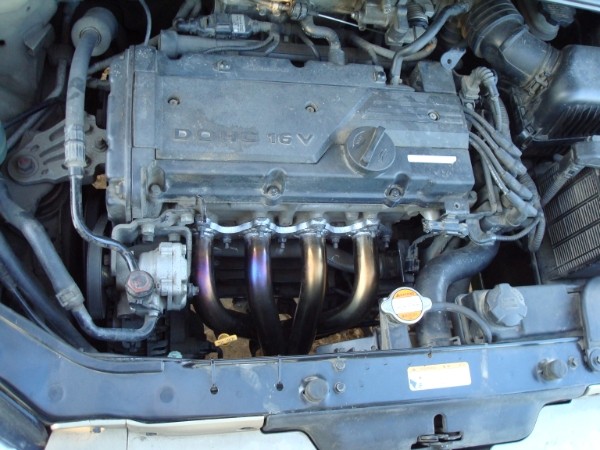

и так, коллектор пришел тот, который должен прийти, труба приемная не та... за то есть инфа для 1,6
коллектор 28511-26001 (на фото выше)
приемная труба 28610-1C150 (пришла сегодня, мне не подошла) (фото не сделал, сразу сдал назад)
прокладка между коллектором и приемной трубой 28765-28020 (тоже не то заказал, 1,3 и 1,6 отличаются размером и диаметром отверстий)
гайки у 1,3 и 1,6 одинаковые, точнее шпильки с одинаковой резьбой. 28767-36000
фото коллектора 1,3!!!! (1,6 выше)
прокладка подходит... номер 28521-22020
на последнем фото, коллектор 1,3 прокладка 1,6 - разница видна...
Drummer888
для постройки такого выпуска необходимо
коллектор 8511-22300
прокладка выпускного коллектора 28521-22020
прокладка приемной трубы 28751-22000 (в заказе)
приемная труба 28610-1C080 (в заказе)
гайки 28767-36000 3шт.
слишком он короткий. не будет от него приходу...

Цитата(_michael_ @ 12.9.2010, 9:29) *
Цитата(MrSAS @ 12.9.2010, 8:24) *
Да, похоже на то что 1,4 1,6 одинаковые.
вот от 1,4 (фото юзера GOLCRU7164 с драйва)
если сравнить с фото выше то как раз крепления подходят к таковым с 1,6 нежели с прокладкой от 1,3
Так хочется заказать прям немогу, пока не кончились как пружины :D
ну да,вроде как такой. у 1,4 и 1,6 расстояния между отверстиями под шпильки по высоте больше, у 1,3 ниже, а по длинне одинаковые у всех, на втором моем фото это хорошо видно.
у 1.4 и 1.6 выпуск одинаковый. а вот на рестайле и дорестайле выпуск разный...

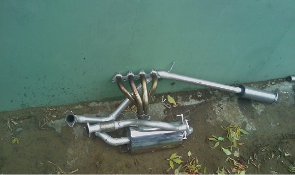

476, например тут.
Йарик
Чета мне мжрас как то не очень, красиво, блястясще, пока новые, тока у меня пламик уже давно не блястящий и ожидаю что скоро его прорвет...
Мне ю павер как то больше по душе. Слышал о них много хорошего. От разных людей на разных машинах, которые не первый день железки юзают.
Дорого. Потому что качественно.

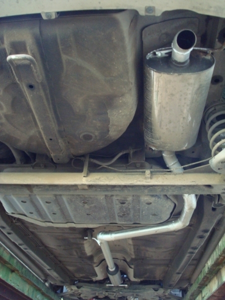

Вовк, это полностью другая система! Другой паук, другие банки, а звук раза в два тише чем у тебя был да еще и есть возможность еще тише сделать! К тому-же сейчас буду пытаться удешивить все это хозяйство без потери качества! Viannen_loungelizard.gif

А вот эта полная система пойдет на мою машину? http://mg-race.su/doc/index.php?ID=116
Паук скорее всего подойдет, но остальная система может и не встать...
За 25-30 тыщ тебе тоже самое сможет сделать и Тоша!
