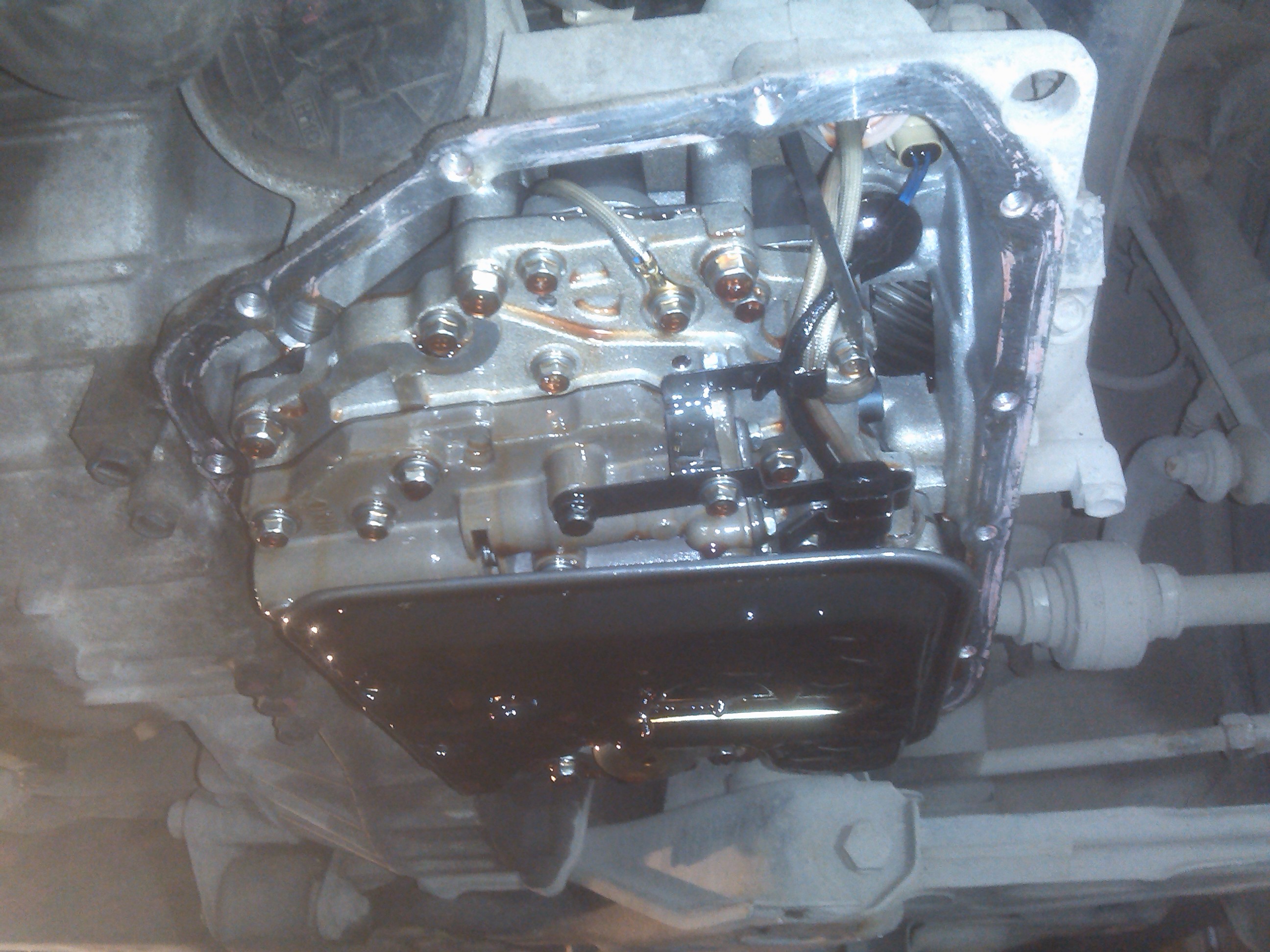

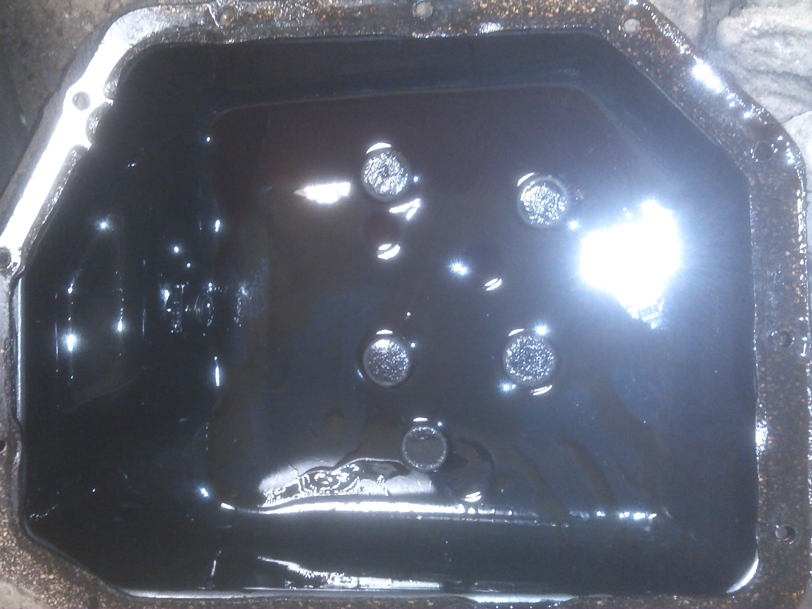

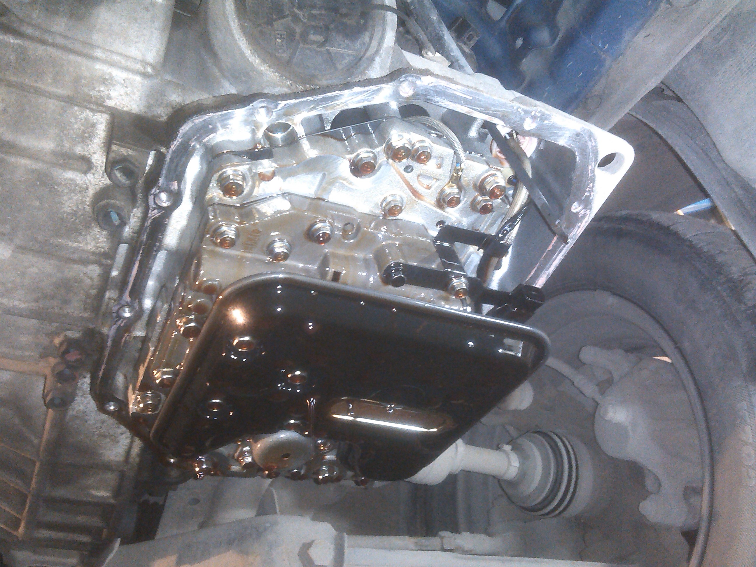

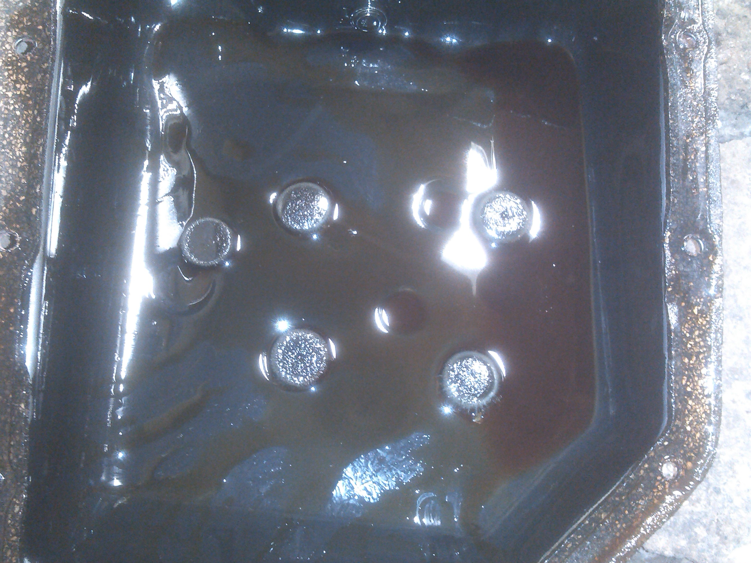

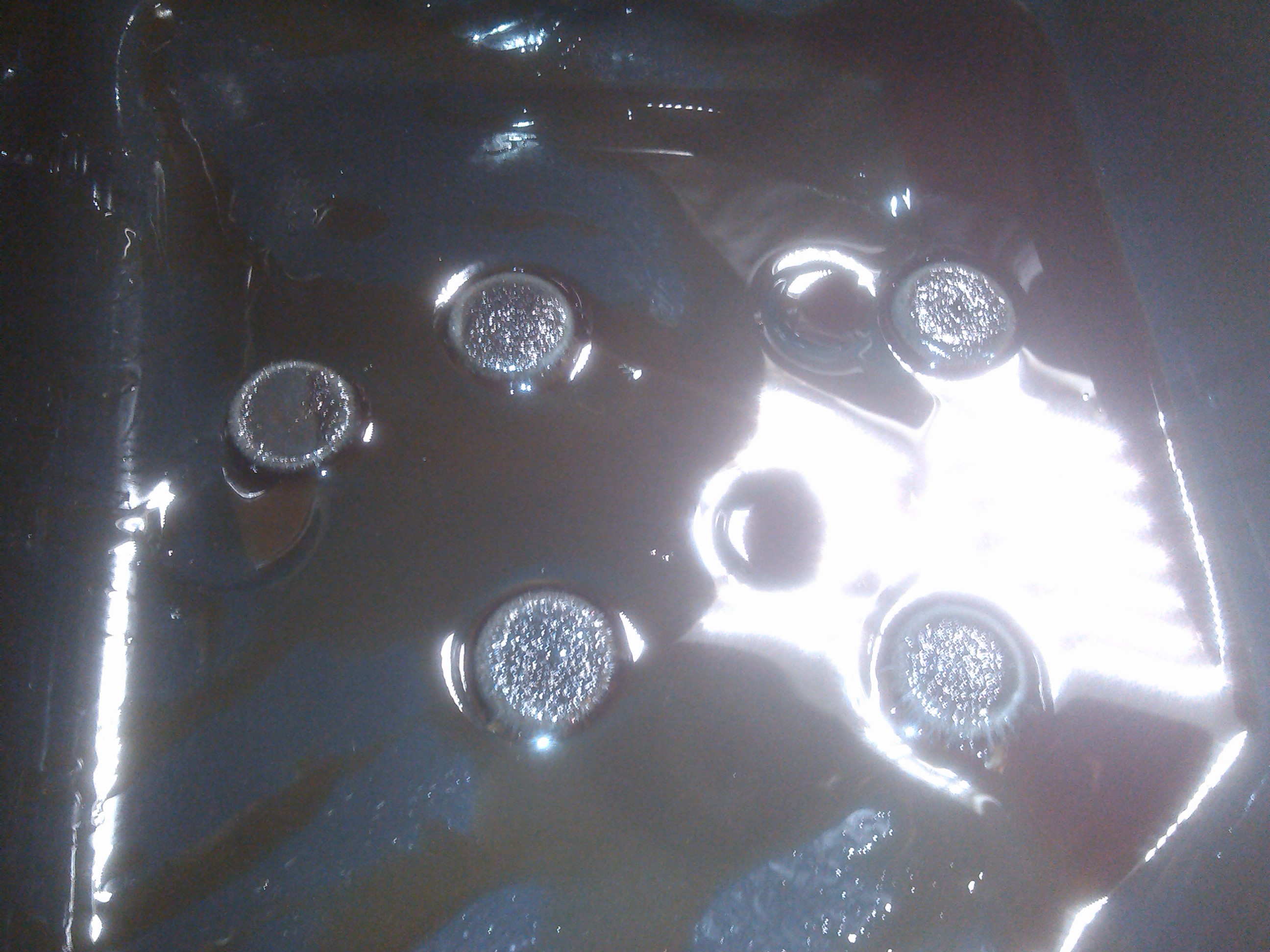

Хочу немного поделится, так сказать собственным опытом замены жидкости ATF на Getz с пробегом чуть более 130.000км. Масло не менялось с последней замены около 70т.км. Пришло время. К этому основательно подготовился. Было куплено:
1. Масло Mitsubishi Diamond ATF SPI-III то-ли 7, то-ли 8 бутылок.
2. Прокладка поддона АКПП
3. Силиконовый шланг 2 м. Хватило бы и 1м.
4. Фильтр поддона АКПП
Вкратце - прям на холодную слил чуть боле 3.2л коричневой жидкости. Снял поддон, на магнитах нет явной стружки (уже обрадовало), есть пыль из металла, которая примагнитилась. Очистил магнитики, промыл поддон. Снял фильтр, поставил новый, очистил привалочные плоскости картера АКПП и самой АКПП от оригинального (вернее от остатков) красного корейского герметика. Поставил прокладку, закрутил всё обратно, залил 4 литра новой жидкости (3л+1л. сверху больше нормы), отсоединил шланг подающий жидкость обратно в АКПП, подсоединил силиконовый шланг, запустил двигатель, КПП на "N" и наблюдал, пока не сольётся литр старой жидкости. Слил. Опять долил в АКПП через щуп литр, опять запустил двигатель, опять слил литр итак 4 раза, после этого пошла розовая жидкость (видно через силиконовый прозрачный шланг). Всё, теперь соединяю всё обратно, прогреваю двиг, АКПП довожу до уровня жидкость. Убедился в отсутствии подтеканий. Вот и всё, закончено.
По ощущениям передачи переключаются более плавно и без рывков.
Менять или нет масло? Менять. И полностью, со снятием/промывкой поддона, магнитов и заменой фильтра. Ненужно затягивать с сервисными интервалами. Скептически отношусь о "полезных" отложениях в АКПП, которые смываются новым маслом. В конце концов не меняя никогда масло, АКПП убьётся гораздо быстрее, работая на переработанном гудроне.
