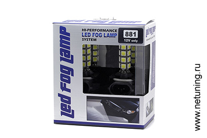

а вопросик... какую лампу лучше поставить..
2 варианта.( а может и нет)
Автомобильная светодиодная лампа H27W2-12s54
Или купить
PHILIPS H27W/2 12V 27W PGJ13
Смотря для каких целей.
Первый вариант будет просто светить, типа ДХО
Второй вариант будет полноценная ПТФ
iliya
цели...
какие будут светить ярче? меня это более интересует....
Конечно полноценная лампа, тоесть филипс
iliya
я так понимаю что лучше светят простые лампы чем диодные.... если рассматривать не только противотуманки а еще и габариты
В габариты можно и диоды. Габариты нужны чтоб обозначить авто в темноте.
Jackicn
В случае светодиодных ламп для ПТФ можно подобрать и поярче чем штатные (тут уж от производителя все зависит) но светить они будут во все стороны (в т.ч. и вверх - что вредно для других водителей) так как отражатель фары расчитан на практически точечный источник света - нить лампы накаливания. А штатная лампа накаливания даст направленный поток не слепящий остальных!
ИМХО со светодиодами в ПТФ техосмотр не пройти (фары не отрегулируешь)!
